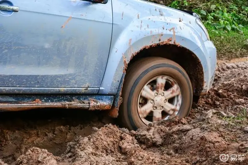

当一辆越野车陷入泥潭,车轮空转,泥浆飞溅,资深车手下意识的动作往往不是猛踩油门,而是低头去寻找那几个不起眼的开关—差速锁。

想象一下这样的场景:一侧车轮陷于光滑的冰面或悬空的泥坑,而另一侧车轮还拥有坚实的抓地力。
此时,大部分动力会被分配到那个打滑的空转轮,车轮疯狂旋转,泥浆四溅,场面热闹,但拥有抓地力的车轮却难以获得足够驱动力,车辆因此寸步难行。
