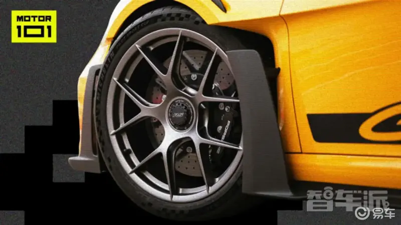

揭秘天价锻造轮毂:轻25%,强3倍,为何是超跑标配?
【智车派新闻】如果你曾关注过豪华高性能汽车或改装轮毂,很可能听说过“锻造轮毂”。即使你并不完全清楚其含义,但从上下文(以及它们通常出现的车型)也能猜到:锻造比非锻造“更好”。但究竟好在哪里?为什么一套锻造轮毂的价格动辄数万元?让我们一探究竟。
