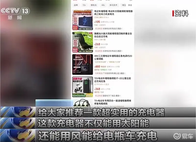

给电动车安装风电机和光伏板能否增程,续航神器是不是骗人?
“太阳能加风电的‘双发’组合能实现边走边充,电动自行车无需额外充电,一次安装终身省心”的电动自行车增程器在主流电商平台上火了起来,随即央视进行了曝光,相关内容的标题认为“实际没啥用。”

还是通过两张图片去直观的感受吧。
