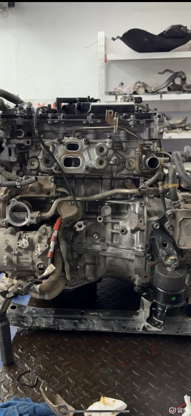

车主为了节省保养成本,在外更换了低价杂牌劣质机油。本以为只是一次普通的省钱保养,没想到直接把发动机搞废了。
车辆更换机油后,初期出现冷启动异响、怠速轻微抖动,很多人都会忽略这种小问题。随着行驶里程增加,车况一天比一天差,机油消耗异常加快、动力明显变弱。
直到后期出现严重故障,车辆无法正常行驶,进厂拆解检查后发现:发动机内部磨损严重、油泥堆积堵死油路,最终造成拉缸、抱瓦核心故障,只能整机拆解大修。
原本省下几十块的机油费用,最后换来大几千甚至上万的大修成本,完全是得不偿失,妥妥的因小失大。
