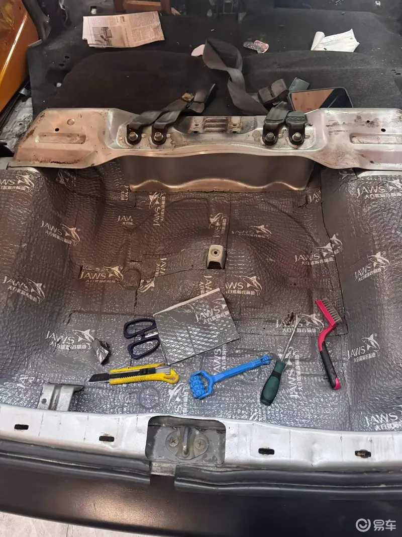

在隔音施工中,最核心的是四门隔音,因为这直接关系到中低音喇叭的工作环境。标准的四门隔音做法是两层止震:内层贴在门板外钢板上(从维修孔伸手进去贴),抑制钢板共振;外层满贴或条贴在内层钢板上,封住维修孔形成密封的腔体。有些讲究的做法还会在门板内饰板上贴一层吸音棉,吸收内饰板内的杂波反射。
除了四门隔音,其他部位的隔音对音响效果也有一定帮助,但优先级和必要性不同。底盘隔音主要降低路噪,对听音环境有改善,但对喇叭本身的工作状态没有直接影响;后备箱隔音有助于低音炮的发挥,尤其是尾箱安装低音炮的车型,减少尾箱共振和备胎腔的驻波;轮拱隔音降低胎噪;防火墙隔音降低发动机噪音,这是工程量最大、效果也最明显的部位,但施工需要拆卸仪表台,成本高、工期长,一般不是音响升级的必做项目。
在隔音材料的选择上,目前主流的是丁基橡胶材质的止震板,这种材料环保无异味、耐高低温、阻尼性能稳定,是汽车隔音的首选材料。要注意避免使用劣质的沥青基止震板,这种材料夏天高温会融化流淌、散发刺鼻气味,不仅隔音效果差,还会污染车内空气、危害健康。选择知名品牌的隔音材料、在正规改装店施工,品质和环保性更有保障。
隔音施工的工艺水平同样重要。同样的材料,不同人贴出来效果可能差很多。专业的施工要求止震板贴牢压实,不能留气泡;外层密封要尽量完整但不能影响玻璃升降和门锁机构;线束要留出不能贴死;防水膜要做好或者用隔音材料替代防水功能。在株洲地区,专业做汽车音响改装的店家通常也提供隔音施工服务,两者搭配施工比分开做更高效。
