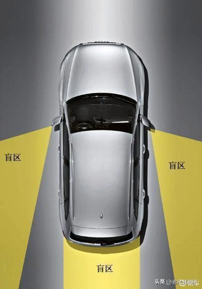

许多人提车后,调整后视镜全凭主观感觉,只要镜中能瞥见少许车尾便觉稳妥。亦有车主沿用驾校时期的调法,镜中大面积占据车身,以此建立倒车时的心理安全感。然而,一旦真正驶入高速或穿梭于早晚高峰的城市通勤路段,便会发现这种调法虽看似安心,实则侧后方留下了巨大的盲区,一旦摩托车或两轮电动车进入该区域,后视镜往往难以及时捕捉。

若后视镜中车身占比达一半甚至更多,留给侧后方道路的视野便会被大幅压缩。鉴于镜面面积有限,车身占据区域越大,能观察后方车道的有效视野就越小,侧后方盲区范围随之扩大。当侧后方车辆靠近B柱位置时,极易从后视镜视野中消失。而该位置,恰恰是变道事故的高发区。

还有一个至关重要的知识点必须厘清:即便按标准方法调好后视镜,也无法完全消除盲区。这一点常被文章忽略,易误导读者。外后视镜物理视野有限,加之B柱遮挡,车辆侧后方3至5米区域仍存在盲区。两轮电动车、摩托车车身狭窄,一旦进入该区域,极易隐匿于盲区内。
因此,变道的完整安全流程不可省略:第一步,提前开启转向灯,向周边车辆发出信号;第二步,依次扫视内后视镜及左右外后视镜,观察后方车流;第三步,快速扭头查看B柱外侧,确认盲区内无车辆后,再平稳转向完成变道。这一扭头确认动作看似简单,却是避免诸多事故的关键。如今不少新车配备盲区监测系统,利用雷达或摄像头探测侧后方盲区,一旦有车进入,后视镜指示灯即亮起提醒。但需明确,盲区监测仅为辅助功能,不能完全替代扭头观察。雷达对小型两轮车探测能力有限,不可完全依赖。
