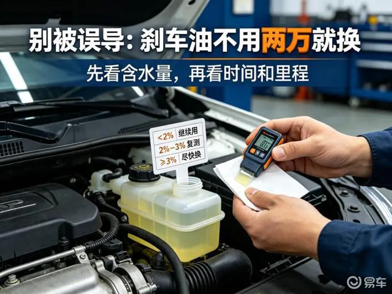

1. 含水量检测:最为客观,推荐优先采用
该检测需借助刹车油含水量检测仪,个人网购成本极低,且大部分汽修店均提供免费检测服务。
打开发动机舱,定位半透明的刹车油储液壶,将检测仪探头浸入油液中,静待数秒即可读取数值。
- 含水量<2%:状态正常,无需更换
- 含水量 2%~3%:持续观察,下次保养时复测
- 含水量≥3%:建议尽快完成更换
上述数值为行业通用的判定标准,相较于单纯依据行驶里程更为可靠。
实操提示:刹车油具有腐蚀性,操作时切勿洒落在车漆表面,请提前备好纸巾做好防护。
