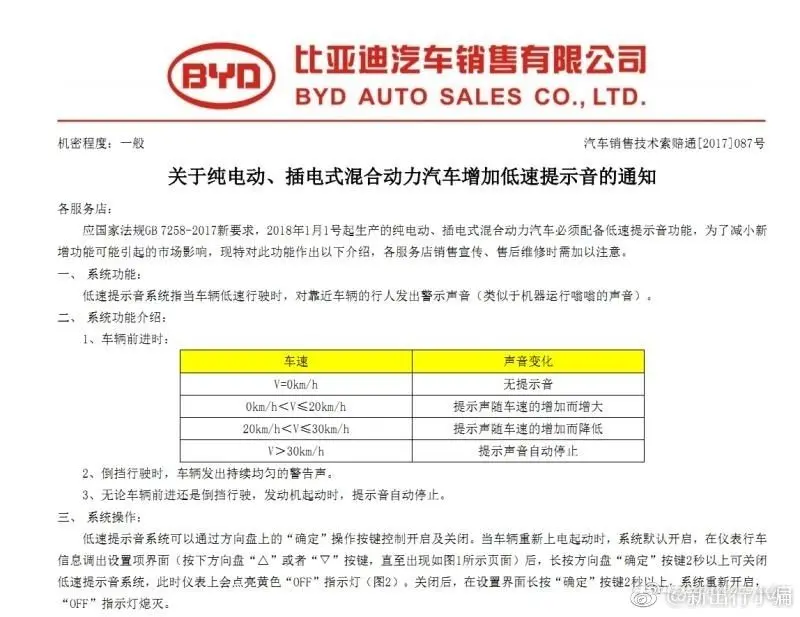

比亚迪
根据 GB7258-2017 要求,从 2018 年 1 月 1 日起,所有生产的纯电动车、插电式混合动力汽车必须配备低速提示音功能。近日,我们得到了一张比亚迪发布的关于纯、增加低速提示音的通知。
该功能运行指标如下:
1.当车辆静止时,无提示音;车辆速度小于 20km/h 时,提示声音随车速的增加而增大;
2.车辆速度大于 20km/h 小于 30km/h 时,提示声音随车速的增加而降低。
3.车辆速度大于 30km/h 时,提示声音自动停止。
4.车辆倒挡行驶时,车辆会发出持续均匀的警告声。无论车辆前进还是倒挡行驶,发动机启动时,提示音自动停止。
比亚迪
值得一提的是,低速提示音系统可通过方向盘上的“确定”操作按键控制开启及关闭,车辆重新上电启动时,系统默认开启。
