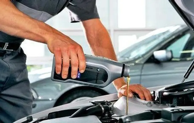

3. 在下次保养取出存放已久的后,在向发动机中加入的过程中不要将其完全倒入,应保留一部分,一般来说长时间存放瓶底多少会有微量的水分,加入到中会影响其性能发挥甚至产生不良的影响。一般来说使用后的密封存放周期按照其类型有所差异:矿物油存储6个月问题不大;半合成可以存放9个月;全合成可以存放12个月甚至更长时间。无论是哪一类型的,这段时间都足以支撑到下次保养。
