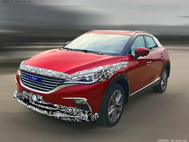

作为抄袭界的“高手”,众泰可以说将抄袭运用得炉火纯青的地步,尽管挂着标的车型近一段时间消停了一会,但旗下的君马汽车最近曝光了一款名为MEET 5的跨界车,外观一看就与马自达CX-4没有太大的区别,不少人大呼:还是我们熟悉的啊!
