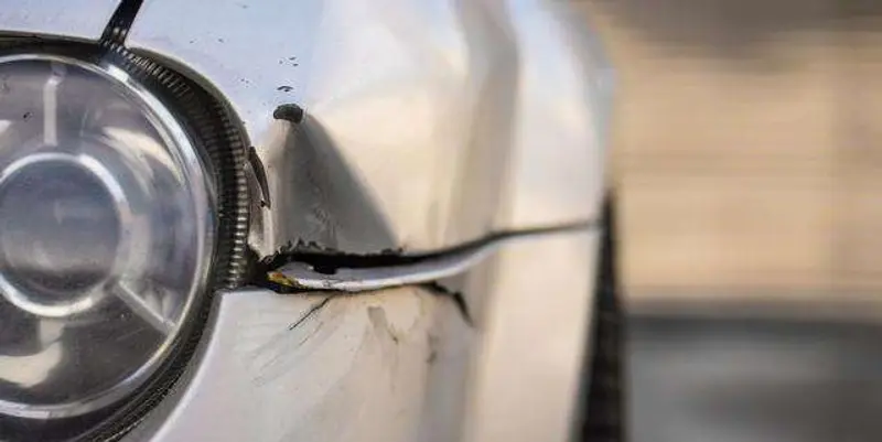

教你如何修理你车的凹陷和细微的凹痕
面对汽修,如果是一些小毛病,而且家里还具备一些工具那么完全可以自己动手。用特殊的焊接材料和滑动锤修复金属板那是4S店和汽车修理店才能处理的,一般人根本不会常备这些东西,这超出了大多数人的技能和工具预算。严重的表面损坏,只能通过更换零部件来解决,但是清理凹痕是可以个人自行解决的,可以节省一些支出。
