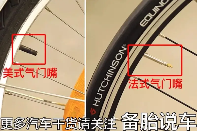

首先说嘴,主流的嘴有两种,一种是美式的,一种是法式的。
国内的车子呢,嘴都是美式的,和一般家用自行车的嘴是一样的。所以说自行车打气筒可以完美的匹配汽车嘴。
