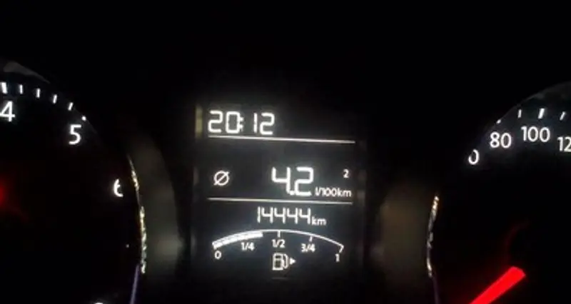

如果发现油表显示不准确,应该理解可能的原因。设计方面可能存在问题,例如油表设计不够线性;另外,油位传感器故障也可能导致系统无法准确识别油量。停车位置或行驶动作也可能影响油箱内浮子高度,从而影响油位测量。
IMG_256
针对这些问题,我们可以采取一些措施进行处理。新车在磨合期间出现波动是正常现象,但老车需要更仔细检查。若是新车油表突然下降至零,可能是传感器故障,可考虑更换;而旧车则可以尝试清洗传感器。
此外,气压调节法也是一个有效的方法,通过发动机和三元催化器正常工作时的气流进入油箱,有助于调整油表准确度。另外,处理连杆卡住问题也是必要的,以防止油表刻度突然上升。
除此之外,还有一些潜在问题需要关注。例如,燃油表传感器可能会因长时间浸泡在油箱中而积聚污垢,此时需要拆下清洗或更换传感器。如果出现内部负压调节问题,则需要修理以改善状况。
同时,损坏的燃油表传感器也需要及时更换,确保油量测量的准确性。对于仪表或线路问题,需要仔细检查并根据情况进行相应的维修或更换。
