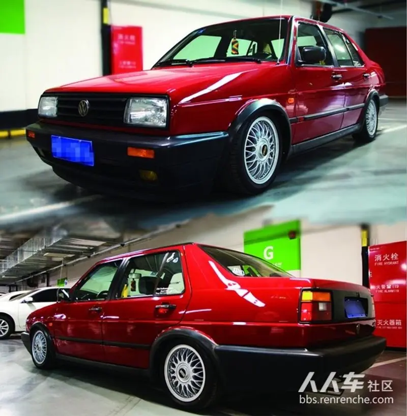

一低遮百丑,这辆也不例外,换上了台湾xyz绞牙避震。通过朋友找了第二代高尔夫(MK2)的BBS轮毂,与A2搭配也是相得益彰。
这辆车的动力总成基本保持了原厂状态,只更换了宝来1.6的高角度凸轮轴,重新刷的某拉力程序。别看它已有17年的车龄,与近期上市的1.6L自然吸气车型比较,完全没有“肉”的感觉。

这辆99年的CT从收车到整备完成,一共花费了4万元左右,历时2个月。现在3个月就要验一次车,虽然各种不容易,但是看到它合法上路的时候,觉得这些努力都值了!
