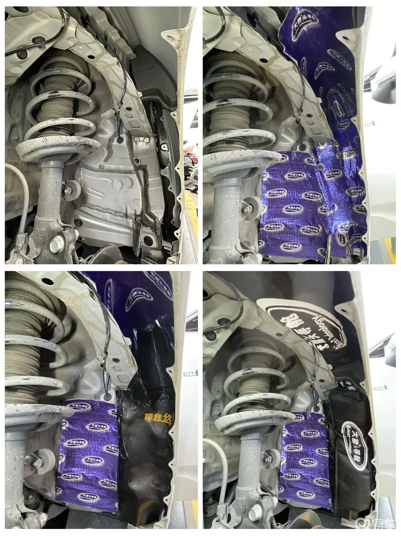

轮拱(四翼子板)——收外头的声。 前轮三层:止振板加固钣金,低频声障挡胎噪,高克重吸音棉把空腔填满。 说白了,把轮拱那个空腔,改成一套滤音系统。 后轮分区处理,专门过滤碎石声和高频路噪。
