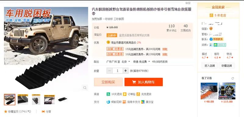

但事实上如果我们提前在车内准备了自救工具,就要比现场临时取材要理想的多。对于陷车而言,最直观简便的工具就是脱困板,价格低廉且不算太占后备箱空间,脱困板在极端条件下还可以当铁锹使用,非常方便。
使用和我们上述方法相同,只不过是把砖头换成了脱困板,且脱困的成功率要比砖头高的多。
