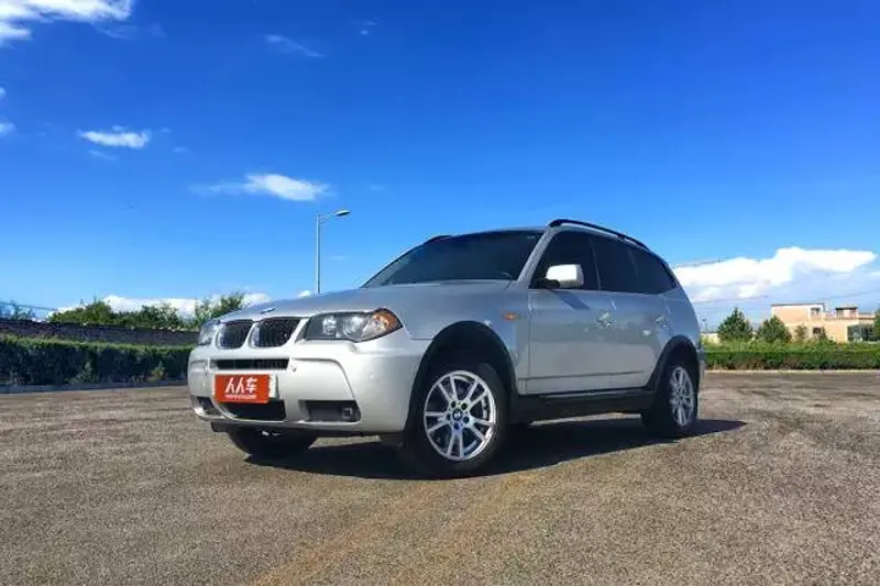

返老还童 老款宝马X3全车大换血
上周我们将车手徐娜的宝马X3更换了全新的气门室垫圈以及火花塞,解决了这台M54 256S5的2.5L直列6缸发动机轻微渗机油的问题,而在此之前我们也说过,轻微渗油可以说是宝马老款直列6缸的“小通病”,所以如果您恰好也淘到了老款的6缸,或者同样也存在着这个小问题,可以对症下药了。
那么这台经典的至此,硬件上的问题可以说已经得到了完美的解决,但对于一款二手车,尤其是款型比较老的车,我们除了维护整备硬件,也要定期的检查全车的油液,一辆车的全车油液如同它的血液,也是直接影响到车辆各方面性能的重要指标。

至此车手徐娜的这辆就全部整备完成了,作为一台日常用车,这台6万多公里的可以说正处在机械性能匹配度最合适的状态,只要定期维护和保养,是一辆非常好用的车,而这个年限和公里数的车也可以说是最为保值的,保持一个好的车况,即便再出手也不会太难。
