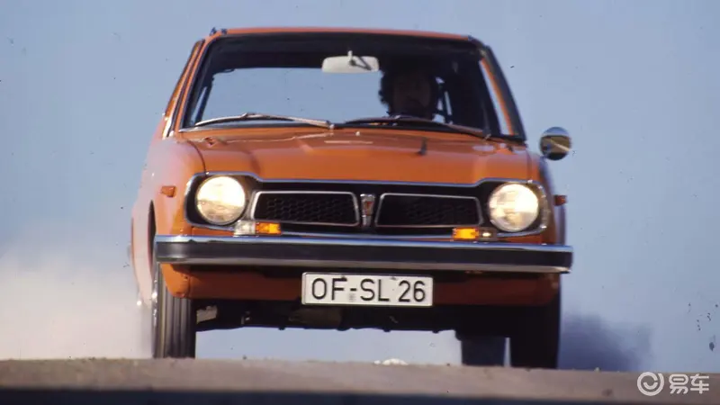

仅仅从思域的外形就已经可以看出,本田在这款车上明显参考了欧洲车型。短促的车头以及倾斜的车尾,在过去几年中已经成为现代小型汽车典型的造型特征。尽管如此,本田还是成功赋予思域一种独立的外观特征。其中最主要的原因,在于本田典型的进气格栅造型,以及明显向后上扬的腰线。
得益于相对宽大的轮距、较短的车身前后悬,以及同样不可忽视的粗壮保险杠,这辆小型 本田 看起来颇有个性,同时也再次证明,小型汽车同样可以拥有漂亮的外观。因为从外部尺寸来看,这辆本田与它的欧洲竞争对手一样,都属于尺寸相当紧凑的车型——它的车身尺寸几乎与菲亚特127完全一致,而且与后者一样,也提供两种不同的车身形式。
